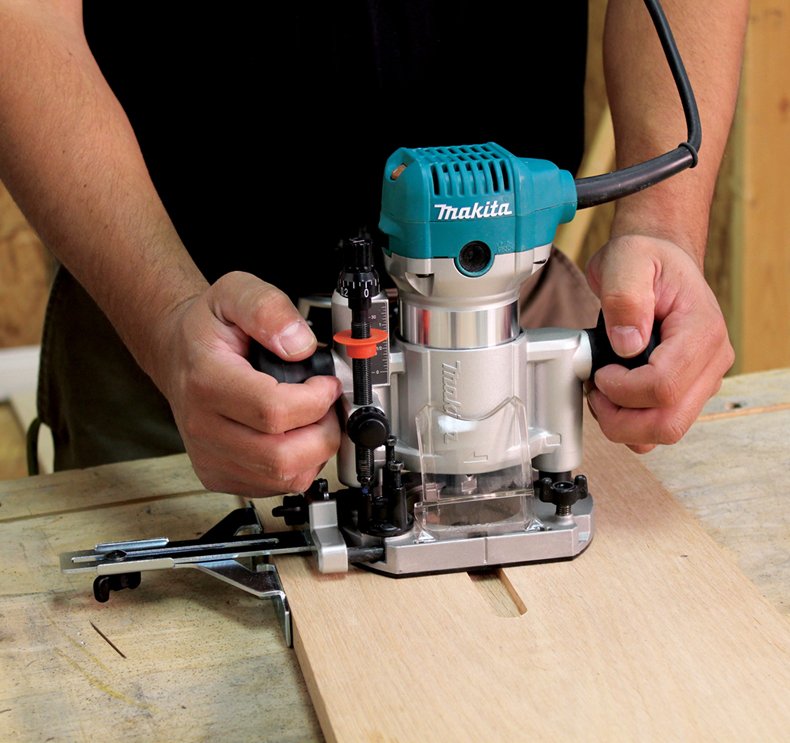

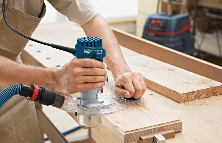

  1. Nguyên tắc sử dụng máy phay cầm tay an toàn
    Để tránh xảy ra những điều không đáng hay nói theo cách các bác thợ là “tai nạn nghề nghiệp” thì người sử dụng máy phay gỗ cầm tay nên ghi nhớ những nguyên tắc cách sử dụng máy soi gỗ an toàn sau đây:
    - Thay vì sử dụng tay không, hãy sắm thêm bàn đẩy để tạo khoảng cách với mũi phay
    - Khi sử dụng các mũi phay có đường kính lớn, các bác phải giảm tốc độ của máy xuống để tránh tình trạng mũi xoay quá nhanh dễ bén vào tay.
    - Chuẩn bị đầy đủ đồ bảo hộ như: kính chắn, tai nghe chống ồn và khẩu trang chuyên dụng để đảm bảo quá trình làm việc cơ thể các anh luôn được bảo vệ an toàn.
    - Sử dụng gờ trượt để cố định gỗ.
    - Luôn luôn nhớ rằng phải đưa máy từ phải qua trái vì chiều quay của máy phay là ngược với chiều kim đồng hồ.
    - Để tránh sự va quệt của tay vào mũi phay trong quá trình làm nên có miếng che lưỡi.
    - Tuân thủ quy tắc không bật máy khi mũi phay đang tiếp xúc với phôi gỗ.
    - Tránh trường hợp máy chạy quá tải.
    - Đảm bảo nguồn điện được ngắt khi thay mũi phay hoặc máy phay đang được sửa chữa.
